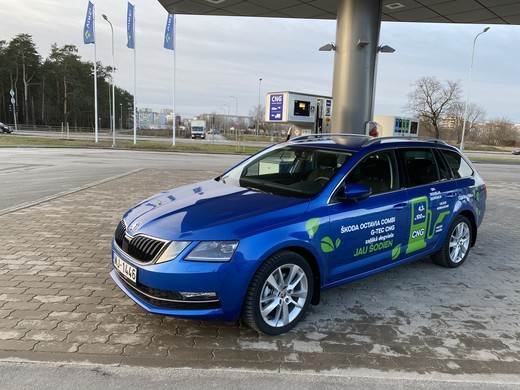

Vieglās automašīnas ar rūpnieciski uzstādītām dabasgāzes jeb CNG (Compressed Natural Gas) iekārtām Latvijā brīvā tirdzniecībā parādījušās tikai nesen, taču ielās jau cirkulē pirmie tautas lietpratēju vērtējumi "vispār neiet" un "nekur nevar aizbraukt" stilā. Kā ir patiesībā? To noskaidrot palīdzēja brauciens Rīga - Liepāja - Rīga ar Škoda Octavia Combi G-Tec.

Škoda Octavia G-Tec modelis izgatavots uz 1,5 litru TSI benzīna turbodzinēja bāzes. Salīdzinot ar iepriekšējās paaudzes modeli, kam bija 1,4 litru TSI, šī jauda ir 130 zirgspēku (bija 110 ZS), taču, tāpat kā agrāk, tas pieejams tikai ar DSG divsajūgu pārnesumkārbu un tikai Combi jeb universāļa virsbūvē.

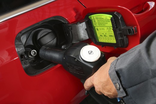

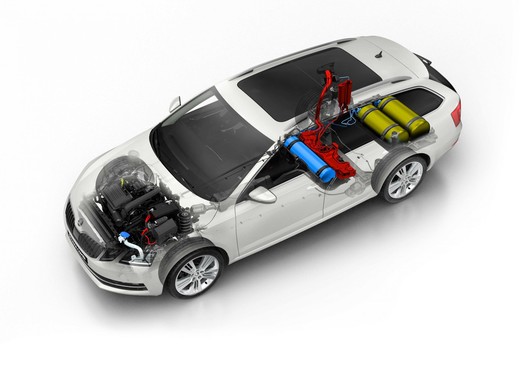

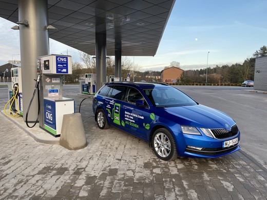

Salīdzinājumam - Seat Leon TGI ražo arī kā hečbeku un ar manuālo pārnesumkārbu. Kopš 2018. gadā veiktiem uzlabojumiem gāzes balonu kopējā ietilpība ir 17,7 kilogrami (CNG mēra kilogramos arī uzpildes stacijās). Tikpat liela ir pasaulē apjomīgākā motocikla Triumph Rocket 3 benzīnbāka. Ņemot vērā, ka divi kompozītmateriāla baloni atrodas zem bagāžnieka, bet trešais, tērauda, pirms pakaļējā tilta, kur dala vietu ar mazu 9 litru benzīna tvertni un izpūtēju (aizmugurē tam vairs nav vietas), atšķirība no LPG tvertņu tipiskajiem apjomiem ir ievērojama. Uzpilde CNG stacijā aizņem vien dažas minūtes un neprasa nekādas specifiskas iemaņas. Vienkārši jāpārvar sevi un vienriez jāizlasa instrukcija, taču var uzreiz lūgt palīdzību stacijas darbiniekam.

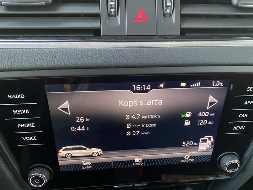

Ja vien ārā nav desmitgrādīgs sals, CNG automašīna uzreiz iedarbojas ar gāzi, par ko liecina aukstam dzinējam raksturīgs, dobjš troksnis, kas iesilstot pāriet parasta TSI motora fonā. Uzsilis dzinējs ar gāzi darbojas pat klusāk, nekā ar benzīnu. Par atšķirīgu degvielu atgādina vien divi atsevišķi rādītāji panelī un kombinēta sniedzamības prognoze borta datorā - 400 km ar CNG, 120 km ar benzīnu. Kopā 520. Octavia TDI ar pilnu bāku rādītu divreiz vairāk.

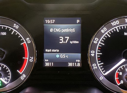

Gāzes patēriņš krītas acu priekšā: "palīst" zem 5 kg/100 km pilsētas satiksmē nav ne mazāko grūtību, bet ārpus tās bez ākstīšanās un "vilkšanās" izdevās realizēt pat 3,7 kg/100 km. Tātad 100 kilometri Octavia ar dabasgāzi var izmaksā tikpat, cik braucot ar elektromobili - 3,5 eiro. Nu gluži vai ideālais auto! Tomēr ir kāds āķis. Ak nē, āķa tieši nav, jo Octavia G-Tec to nemaz nevar uzstādīt. Traucē baloni.

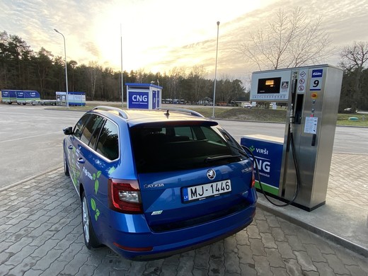

Faktiski vienīgais trūkums ir neeksistējošs CNG staciju tīkls. Pagaidām CNG pistoles atrodamas tikai Jēkabpilī, Rīgā pie Ulbrokas un drīzumā arī Babītē. Dabasgāzes staciju izbūves izmaksas ir ārkārtīgi augstas, turklāt ne visur realizējamas, atšķirībā no LPG stacijām - uzstādi cisternu un uzpildes punkts gatavs. Vērojot CNG pieejamību Lietuvā un it sevišķi Igaunijā, šķiet, ka būvniecības izmaksas nav šķērslis, turpretim CNG gāzes cena gan. Eiropas Savienības likumdošana paredz dabasgāzes transporta izmantošanas palielināšanu, jo tā ir viena no ES prioritātēm autotransporta attīstībā. Tāpēc Latvijai neatliks nekas cits kā piekāpties un samazināt vai pat atcelt CNG akcīzi, lai sniegtu taustāmu atbalstu dabasgāzes automašīnu tirdzniecībai.
