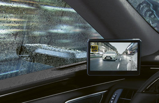

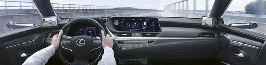

Digitālo spoguļu sistēmas ergonomiskais dizains sniedz iespēju kontrolēt skatu ap automobili ar mazāku galvas kustību uz kreiso un labo pusi, kas atbilst Lexus mērķim, tas ir, mazināt autovadītāja darba slodzi. Divi piecu collu krāsu monitori atrodas pie priekšējo statņu pamatnes, cieši salāgoti ar durvju spoguļu augstumu, tādējādi esot autovadītāja intuitīvajā redzes līnijā. Tas nozīmē, ka vadītājam nav būtiski jāmaina sava dabiskā spoguļos ieskatīšanās darbība.

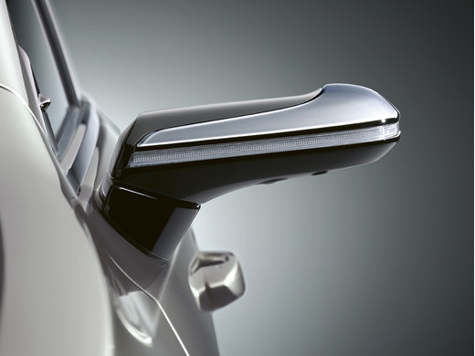

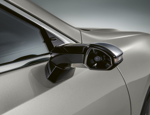

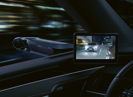

Kameras ietvertas plānos aerodinamiskos korpusos un, būdamas mazākas par durvju spoguļiem, mazina vēja troksni un mazāk aizsedz vadītāja uz priekšu diagonāli vērsto skatu. Sistēmai ir arī luminiscences sensors, kas automātiski mazina spilgto gaismu no aizmugurē braucošo automobiļu priekšējiem lukturiem, braucot naktī, kas savukārt autovadītājam sniedz daudz skaidrāku atpakaļskatu.

Kad autovadītājs lieto pagrieziena rādītājus vai izvēlas atpakaļgaitas pārnesumu, digitālie sānskata monitori automātiski rāda izvērstu automobilim blakus un aizmugurē esošā laukuma skatu, likvidējot aklo punktu un palīdzot veikt drošākus manevrus. Par attēla malu proporcijas maiņu vadītāju brīdina ikona ekrāna stūrī. Kad pagrieziens, joslu maiņa vai auto novietošana stāvvietā ir pabeigta, sistēma automātiski atgriežas savā standarta iestatījumā. Vadītājs var pārslēgties uz izvērsto skatu arī manuāli vai arī izslēgt šo funkciju.
Sistēmu var ieregulēt ar vadības mehānismiem vadītāja durvju panelī, tieši tāpat kā tradicionālo durvju spoguļu gadījumā. Izvēlnes funkcija sniedz piekļuvi sistēmas iestatījumiem, tostarp spilgtumam un – Lexus sistēmas unikālai funkcijai – automātiskai kameras ierīču ievilkšanai, kad automobilis ir novietots stāvvietā. Sistēmā ir iestrādāts arī aklo punktu monitors.

Es kaut ko nesapratu - paskatoties pirmajā bildē bija doma "ahā, ieviesuši kā savulaik kaut kādiem konceptiem, kur nolikvidēti atpakaļskata spoguļi lai būtu labāka aerodinamika" - paskatos tālāk, a tur, izrādās, spoguļi nav vienkārši novākti, bet gan aizvietoti ar kaut kādiem resniem pimpjiem... Kur ir prikols?
