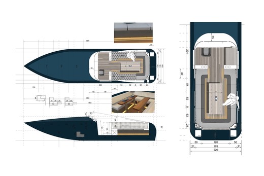

Melnais gulbis ir aprīkots ar divām pilnīgi neatkarīgām, autonomām, 100% elektriskām piedziņas līnijām. Šī pārmērība nozīmē bezrūpīgu burāšanu. Litija jonu baterijas, kas ņemtas no “Renault” elektrotransportlīdzekļiem, kad tās ir sasniegušas “pirmās automašīnas dzīves” beigu termiņu, tiek atjaunotas un pārplānotas. Pēc tam baterijas tiek uzstādītas zem laivas sānu soliem četros nerūsējošā tērauda korpusos, kas ir speciāli konstruēti, lai nodrošinātu drošus, ūdens necaurlaidīgus ekspluatācijas apstākļus. Tādējādi ir izdevies izvairīties no jaunu bateriju ražošanai nepieciešamā enerģijas un izejvielu patēriņa.
Mēs lepojamies ar ieguldījumu Melnā gulbja laivas izstrādes projektā līdzās “Sēnas aliansei” un “Green-Vision”. Šī pieeja vēlreiz ir parādījusi, ka, izmantojot “otro dzīvi” kā otrreizēju enerģijas uzkrāšanas vienību, baterijas no mūsu elektromobiļiem būtiski ietekmē enerģijas pārejas paātrināšanas procesu, uzsver Žils Normands, “Renault” elektrisko transportlīdzekļu vecākais viceprezidents.
Katra dzenskrūve ir savienota ar diviem akumulatoru blokiem, kuru nominālā jauda ir 10 kW (20 kW pie maksimālās jaudas), kas viegli ļauj laivai sasniegt ierastos kreisēšanas ātrumus (Sēnas upē, Parīzē, ir spēkā ātruma ierobežojums). Kopā baterijas sver 278 kg, un tās ir vieglākas par degvielas tvertni, kas uzstādīta laivā, kad laivu darbina iekšdedzes dzinējs.
Korpuss ar itāļu būvētāja “Tullio Abbate” dinamiskajām līnijām un mūžīgo konstrukciju ir saglabāts, bet laivai nav ne piekarināmā, ne iekšējā motora. Piedziņu un griešanos nodrošina zemūdens virziena vienības (sauktas par pods). Šī ir tehniska attīstība, kas dod laivai gludu profilu un ļauj optimizēt kabīnes ergonomiku, lai atvieglotu stūrēšanu un pasažieriem nodrošinātu maksimālu komfortu, kamēr laiva klusi slīd pa upi. Pasažieri var baudīt divu stundu braucienu pēc uzlādēšanas laika, kas ilgst tikai divas līdz trīs stundas.
